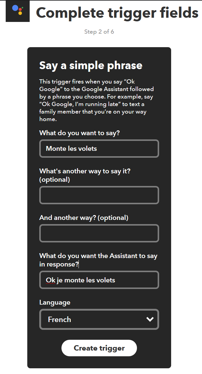

Pour l’interface entre votre Google Home et votre serveur, il existe plusieurs solutions plus ou moins compliquées à mettre en œuvre. La première dont on va parler et IFTTT . Le principe est simple vous définissez une condition et un action associée à cette condition (If This Then That). Si je dis allume la lumière dans salon, alors envoie un commande à mon serveur pour allumer la lumière du salon.
IFTTT est compatible avec Google Home. Vous pouvez donc créer un compte sur IFTTT et l’associer à votre Google Home. Quand votre Google Home reconnaitra une phrase définie sur IFTTT, il l’enverra vers IFTTT qui exécutera l’action.
Vous trouverez la suite sur le Wiki avec les étapes à suivre pour créer une condition et une action sur IFTTT et comment gérer l’interface avec votre serveur en ASP NET MCV.
