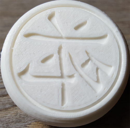

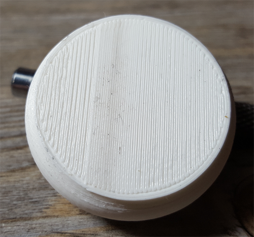

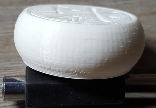

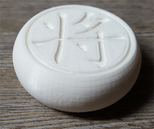

Quelques photos
  • Filament utilisé : ICE Wondrous White
  • Température buse : 200°C
  • Température plateau : 60°C
